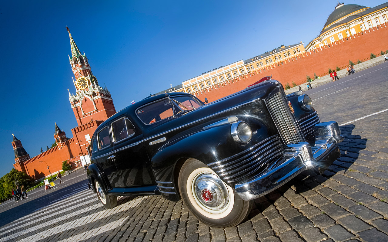

Лимузин Сталина: полная история ЗИС-110
Проект нового послевоенного лимузина начали в 1942-м: руководители СССР после Победы в войне должны были пересесть из иномарок, на которых ездили с 1917 года, в отечественный автомобиль!
Сталинским курсом
ЗИС‑110 во многом уникален для московского завода – некогда флагмана советского автопрома. Он стал последней легковой машиной, которую собирали на потоке и в которой возили не только партийно-хозяйственных руководителей высшего звена, но и обычных советских граждан. Хотя в первую очередь автомобиль, конечно, предназначали этим самым руководителям, во главе с первым и самым придирчивым заказчиком – Иосифом Сталиным.
