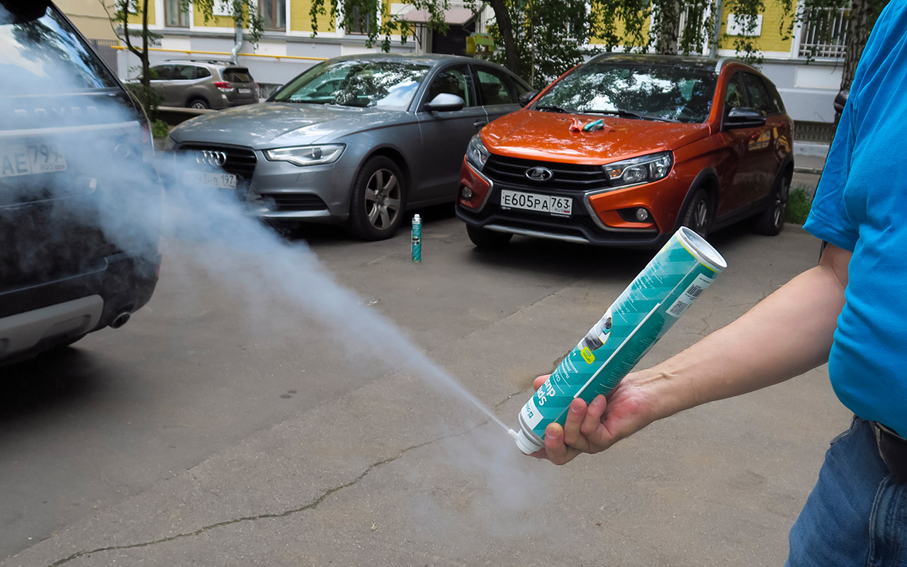

Не повторять, опасно!
Баллончики со сжатым воздухом, который не горит, крайне пожароопасны. Дело в том, что вытеснителем служит смесь углеводородов, напоминающих по составу топливо для газобаллонных автомобилей.
Струя воздуха, выходящая из баллона, когда он находится в нормальном положении, распылителем вверх, действительно не воспламеняется. Но стоит встряхнуть баллончик или перевернуть его, как из наконечника вырывается весьма пожароопасная смесь углеводородов.
Если перевернуть баллончик вверх ногами, на выходе можно получить вот такую эффектную струю пропана.
Так что при пользовании нельзя не то что курить, а даже нежелательно включать электроцепи, так как в выключателе может проскочить искра. Лучше перед чисткой вообще снимать клемму с АКБ.
