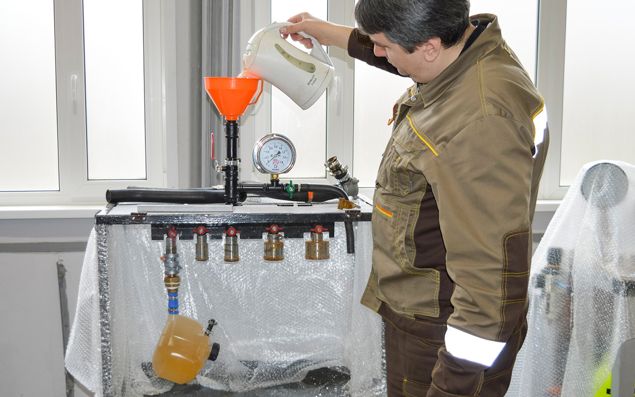

Заливаем бачок кипящей водой.
Подаем в заполненный водой бачок сжатый воздух.
Бачок «взрывается», но кроме брызг воды большой опасности нет. Вода несжимаема, а сжатого воздуха в контуре – чуть-чуть.
Оценивать толщину стенок бачков мы сочли нецелесообразным, поскольку обнаружили, что и у «тонких» и у «толстых» бачков толщина стенок в разных местах одного изделия может различаться вдвое.
Вначале испытали бачки в состоянии поставки. Их заполняли кипятком, что способствовало размягчению пластика, как в реальных условиях эксплуатации. Затем плавно увеличивали давление до проявления какого-либо дефекта. Максимальное давление составило у нас более 7 атм.
