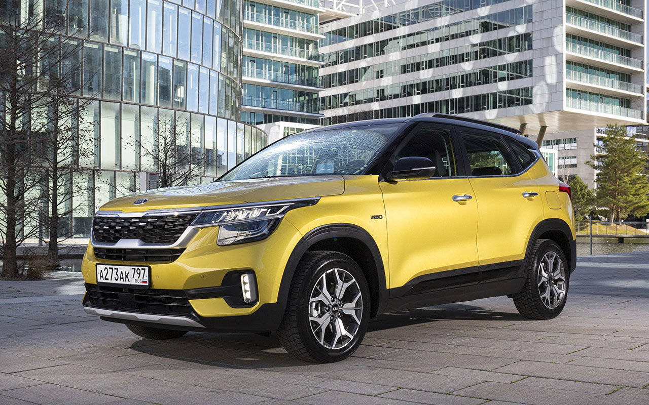

Горячая новинка рынка Kia Seltos, позиционируется как городской автомобиль. Продается с передним или полным приводом. Разница в ценах между 4х2 и 4х4: 140 тысяч рублей для версий с механикой, 150 тысяч для автомата.
