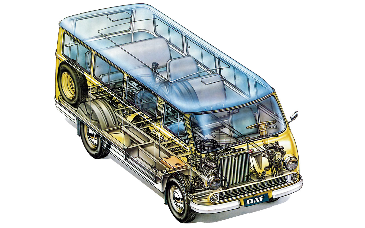

РАФ‑977 почти за два десятилетия производства неоднократно модернизировали (на фото – РАФ‑977ДМ), но основы конструкции оставались неизменными. Рамы, которая могла бы передвигаться без кузова, как у грузовиков, у автомобиля не было. Несущий кузов в основании имел мощную силовую систему лонжеронов. На них и приходилась основная нагрузка, поэтому на базе ранних РАФов делали даже туристические версии с большим люком в крыше. Поверх лонжеронов был пол из бакелитовой фанеры и линолеума. Серийный РАФ имел классичес­кую ­компоновку и базировался на агрегатах Волги.

На серийном РАФ‑977 1958 года стоял 70‑сильный двигатель ГАЗ‑21 рабочим объемом 2,45 л. По сравнению с первыми РАФ‑10, оснащенными 52‑сильными моторами ГАЗ‑20, он был куда резвее.
РАФ‑977 имел переднюю подвеску от Волги – независимую, пружинную со стабилизатором и рычажными амортизаторами. С 1960 года на Волгах и РАФах амортизаторы были уже телескопическими.
