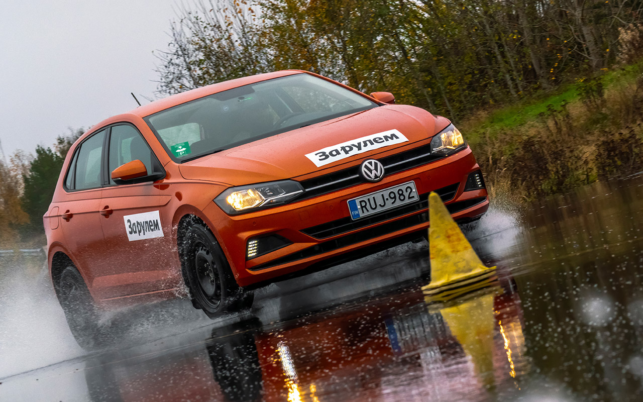

Методика испытаний
  • Сопротивление качению, то есть способность шин экономить топливо, оценивали по выбегам со скорости 100 до 80 км/ч и с 70 до 50 км/ч. Кстати, для европейской классификации шины «катают» в более тепличных условиях, на барабанах при скорости 80 км/ч.
  • Устойчивость покрышек к аквапланированию испытывали в узкой длинной ванне с водой глубиной 7 мм – в момент 10-процентной пробуксовки колеса.
  •  На извилистых трассах и скоростном овале изучали курсовую устойчивость и управляемость (в том числе на влажном покрытии), на дорогах общего пользования – шумность и плавность хода.
  • И, конечно, замеряли эффективность торможения – на сухом и мокром асфальте летнего полигона при температурах +17˚…25˚ С. А потом еще раз, осенью – когда похолодало до примерно +10˚ С.
Все испытания проводили на автомобиле Volkswagen Polo и использовали высокоточный спутниковый комплекс Vbox Racelogic.
Настоящие «зеленые» шины не снижают эффективность тормозных свойств в прохладную погоду.
