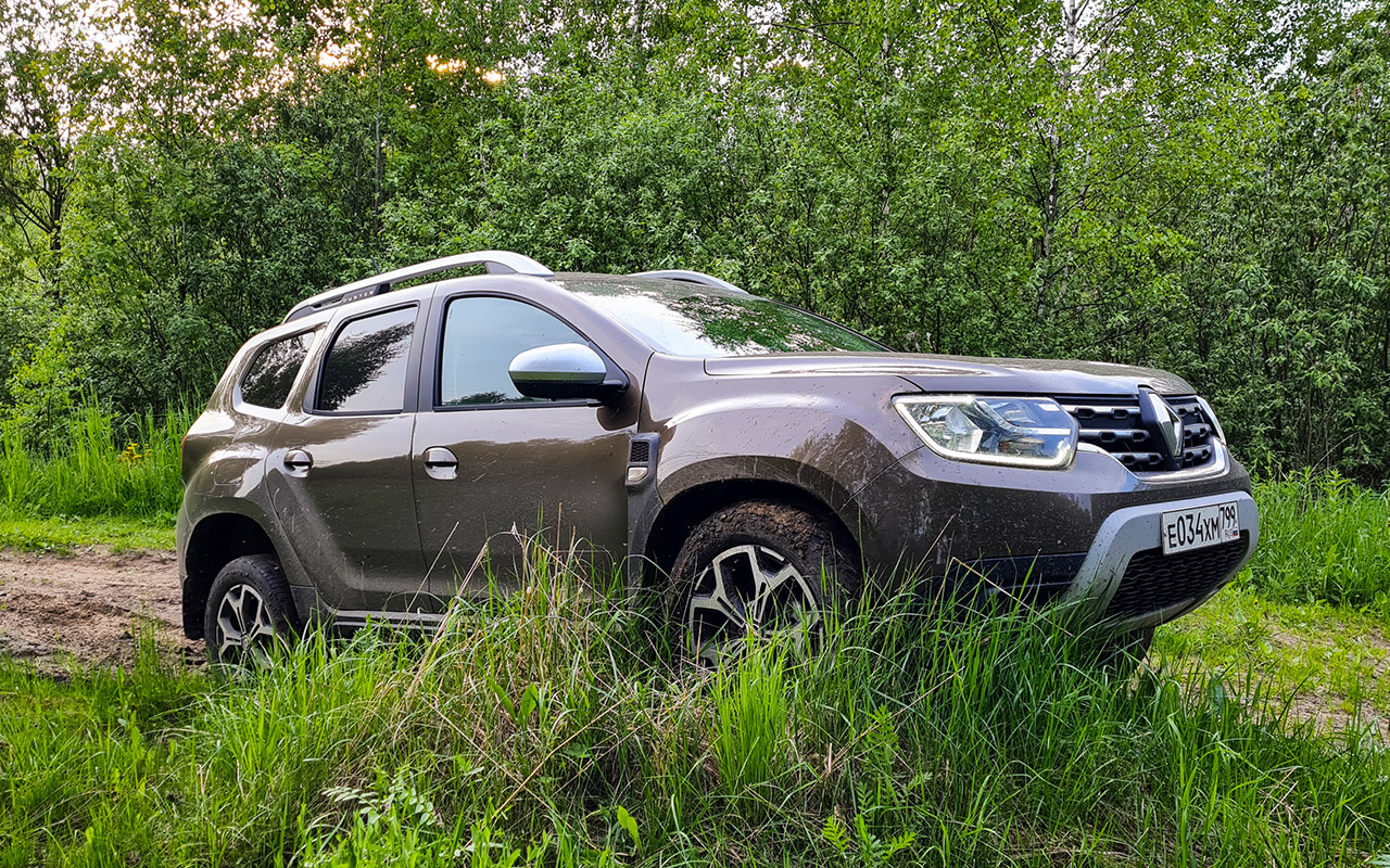

Новый Renault Duster после 12 000 км: подробный отчетВ дождливую погоду в районе зеркал нет завихрений, как у Арканы. Поэтому они вместе с боковыми стеклами остаются более-менее чистыми.
