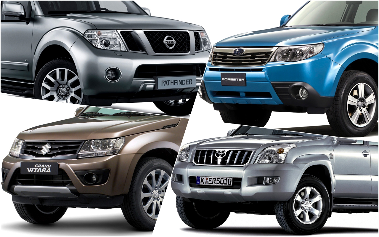

Внедорожники за 900 тысяч: еще 4 японских бестселлера
В первой части обзора вторичного рынка полноприводников эксперт «За рулем» рассмотрел преимущества и возможные проблемы четырех автомобилей: Great Wall Hover H5, Land Rover Freelander и двух Mitsubishi — L200 и Pajero. За эти деньги можно приобрести и другие японские внедорожники, славящиеся надежностью.
Первый набор внедорожников за эти деньги мы рассматривали здесь. Теперь вторая часть, еще более увлекательная!
