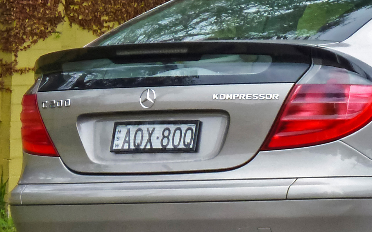

Турбовый или Кompressor
Как только не называют моторы, которые немного сложнее, чем обычные атмосферные. Тут и «с турбиной» и «турбовые». А еще не все знают, что значит гордая надпись Кompressor на некоторых Мерседесах.
Расставим точки над i. Турбина – это лишь часть турбокомпрессора. Выхлопные газы вращают колесо центростремительной турбины, сидящее на одном валу с рабочим колесом центробежного компрессора. Валы двигателя и турбокомпрессора не связаны друг с другом. Такие моторы правильно называть «снабженными турбонаддувом».
А еще существует схема с приводным от коленвала компрессором объемного типа. Чаще всего в них два ротора обеспечивают предварительное повышение давления воздуха перед поршневой частью. Такие моторы правильно называть «с приводным компрессором».
