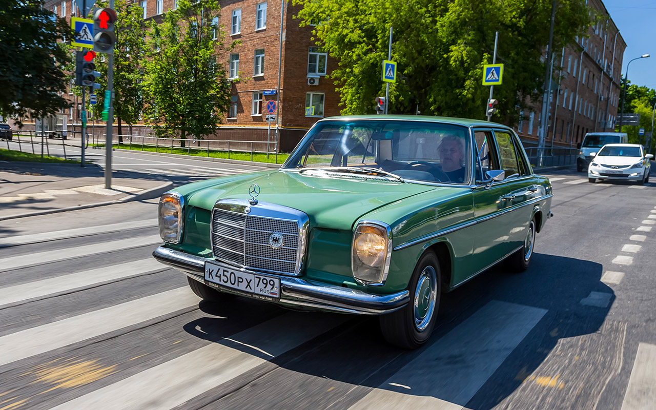

Поначалу кажется, что этот автомобиль – яркий пример дисгармонии. Солидный, по размерам – аналог нашего ГАЗ‑24, с базой 2750 мм, элегантный и изящный седан (за дизайн отвечал не кто-нибудь, а знаменитый стилист и художник Поль Брак!), а в нем мотор (смешно сказать!) мощностью… 55 сил! То есть, если взять советскую модельную гамму 1970‑х годов, он окажется между 40‑сильным Запорожцем и 62‑сильным ВАЗ‑2101!
Однако стоит познакомиться с этим Мерседесом поближе, и отношение к нему меняется.

Базовым дизелем для W115 стал 2‑литровый агрегат, развивающий всего-то 55 л.с. при 4200 об/мин. Такой Mercedes-Benz 200D в 1970 году (именно в этот год выпущена машина, с которой мне довелось познакомиться) стоил на 420 марок дороже базового 95‑сильного бензинового варианта. Впрочем, и такой, самый дешевый Mercedes, дешевым, разумеется, не был. За те же деньги – 12 745 марок – можно было купить два стандартных Жука марки Volkswagen. И еще осталось бы на бензин.
Но те, кто переплачивал 420 марок за дизель, знали, зачем это делают. Они хотели редкостно экономичную машину. По паспорту Mercedes-Benz 200D, в среднем, расходовал 9,5 л топлива на 100 км против 13,5 л для базовой бензиновой машины. А очевидцы рассказывали, что на автобане (разумеется, в правом ряду и, вероятно, по ветру) расход удавалось снизить до 5 л/100 км! Кроме того, простые атмосферные дизели Мерседесов слыли вечными. Ну, может, и не вечными, но ресурс таких моторов действительно исчислялся несколькими сотнями тысяч километров. Говорили и про миллион, но утверждать не берусь.
И ведь при этом он – настоящий Mercedes! Элегантный, просторный, комфортный, со вкусом и тщательно отделанный. Сиденье вроде примитивное и регулировок руля нет, а садишься – и попадаешь в некое очень гармоничное сочетание расположения себя, руля, педалей, рычага переключения передач. Словно для меня делали.

На ходу первое ощущение такое, что на хвосту висит прицеп на полтонны. Его там, конечно, нет. А 55‑сильный дизель трудится как может – честно. Не сказать, что его звук оглушает, но до современных представлений о шумоизоляции этой машине далеко, как немудреному штатному радиоприемнику до новомодных мультимедиа. Мотор работает, как говаривал мой приятель, конструктор-моторист и поклонник дизелей, «со звуком рабочего процесса».
Вот мы и набрали 60 км/ч. Для того, чтоб нам с Мерседесом развить сотню, согласно официальным характеристикам, понадобится… 31 секунда! Да-да. Заявленная максимальная скорость – 130 км/ч. Не знаю, сколько времени заводские испытатели затратили, чтобы ее развить, но крейсерская на шоссе – 90 км/ч. Можно, конечно, и сто, но дальше этот Mercedes разгоняется со стремительностью пожилой черепахи.
Это еще цветочки. Предлагали ведь и вариант с четырехступенчатым автоматом – с заявленной максималкой 125 км/ч и разгоном до сотни за 33,5 с. Но таких машин покупали совсем мало. Только автомата ему и не хватало!

Однако неторопливо перемещаться в пространстве вполне удобно. Максимальный момент 115 Н·м двигатель развивает уже на 2400 об/мин. Тахометра нет. Но владелец этого автомобиля научил: тахометр отчасти заменяет… датчик давления масла. Если держать примерно 2,5–3 атмосферы, автомобиль будет ехать уверенно. Кстати, этот самый датчик сделан предельно просто: к панели приборов от маслосистемы подходит тоненькая трубочка. Вот такая простота, если угодно, бюргерская расчетливость – еще одна важная характеристика этого автомобиля.

Независимые подвески обеспечивают мягкий, комфортный ход. Но, справедливости ради, некая «баржевость», как у Волги, все-таки есть. В том смысле, что по управляемости этот Mercedes далек от современных требований. Велик и люфт руля, что несколько диссонирует с его тяжестью в крутых поворотах. Но ко всему этому быстро привыкаешь. Тем более что на этом автомобиле на ралли уж точно не ехать, а дебютировал он, напомню, в далеком 1967 году.
