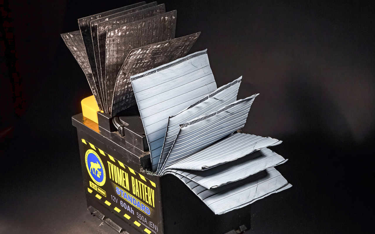

По конструкции АКБ, по сути, не меняются десятилетиями. Появляются новые технологии, но внутри всё те же свинец да кислота. Обманчивая простота этих долгожителей порождает множество небылиц.

Аккумуляторные батареи нельзя переворачивать
Это справедливо только для батарей открытого типа. А вот батареи AGM способны работать в любом положении. Особенно важно отметить, что в случае аварии, когда автомобиль переворачивается, электролит из обычной батареи вытекает, а с AGM ничего подобного не происходит. Это дополнительный штрих в пользу ее надежности и безопасности.
