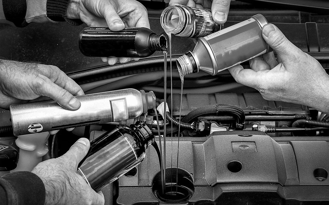

Все присадки: 7 слегка полезных и много плацебо
Магазины автотоваров завалены флакончиками со снадобьями, которые, судя по этикеткам, готовы снизить трение, повысить динамику, продлить ресурс... Так ли это на самом деле? Эксперты «За рулем» вносят ясность.
