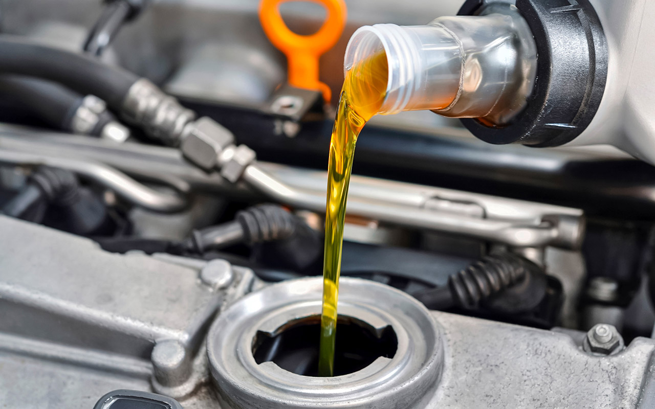

1. Какое моторное масло заливать при отсутствии рекомендованного производителем импортного?
Основной критерий выбора – класс качества масла, точнее, уровень его эксплуатационных свойств. Нельзя опускаться ниже рекомендованного.
Самые современные масла имеют обозначение SP – их можно заливать куда угодно. Они полностью совместимы с более древними продуктами – SN, SL и так далее. Обратная замена допустима только как временная мера – если, к примеру, в дороге мотор остался без масла. Но при первой возможности необходимо поменять масло целиком.
Что касается бренда масла, то современные продукты при сертификации проходят тесты на совместимость с основными «коллегами» по рынку, поэтому выбор того или иного имени чаще носит имиджевый характер, нежели технический.
Большая часть отечественных масел высшего качества поступает на станции техобслуживания – прежде всего на официальные. Владельцы новых автомобилей часто ездят именно туда, рассчитывая на продолжение гарантии. ­Поэтому сервисная линейка масел у того же Лукойла получается шире розничной.
Импортные масла по-прежнему встречаются и в продаже, и у сервисменов. Однако активно стали действовать поддельщики, торгующие красивыми канистрами с непредсказуемым содержимым.
В сложившейся ситуации безопаснее переходить на отечественную продукцию. На сайтах фирм (Лукойл, Sintec и других) есть программы-подборщики масел под ваш автомобиль.
